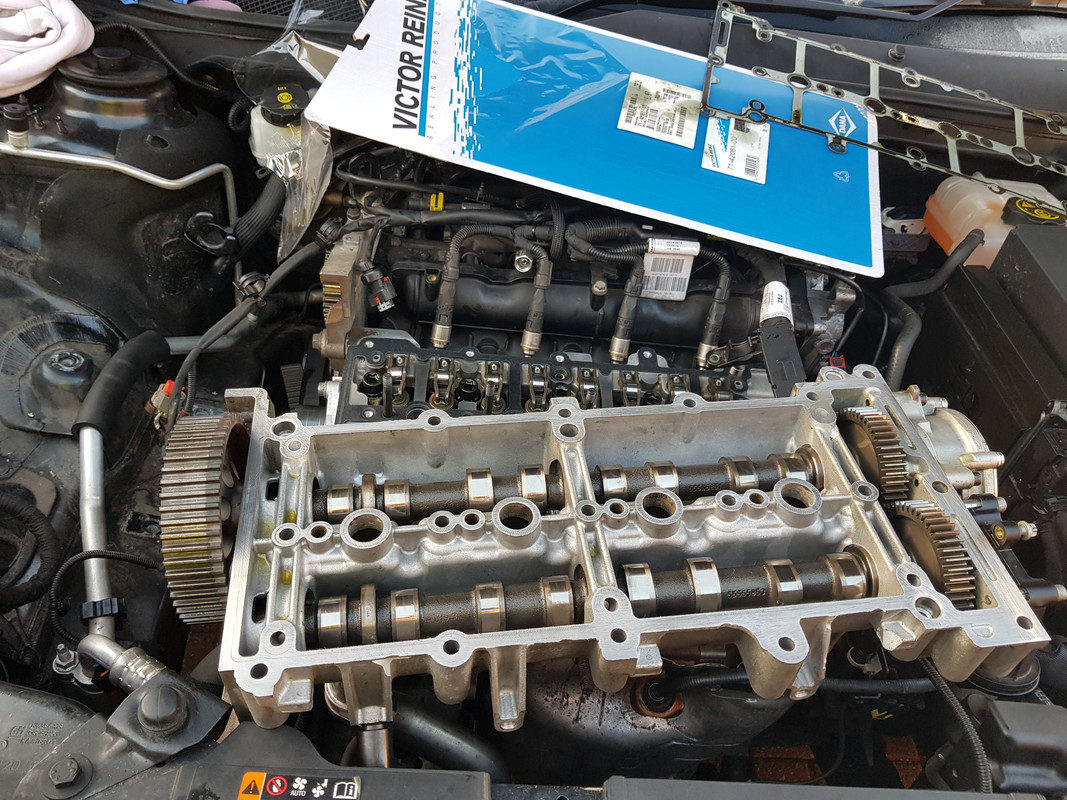

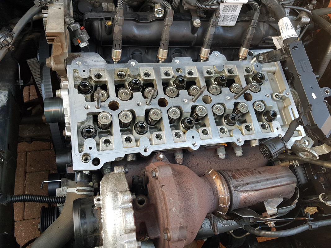

Ten typ tak ma u mnie to samo ja jestem po wymianie popychaczy są gdzieś zdjęcia z wymiany w innym poście Wymieniony cały rozrząd + wszystkie napinacze I rolki na pasku alternatora….
U mnie rano przez pare minut ładnie chodzi cisza a jak nabiera temperatury to zaczyna dzwonić dokładnie jak opisał kolega
MichalNottingham . Jest gdzieś na forum temat o tym jak narazie nikt nie znalazł przyczyny. Temat też poruszałem na angielskim forum I też pare osób o tym pisało I mówia że ten silnik tak ma...
Wstawię pare zdjęć do wglądu z mojej wymiany popychaczy
Tu jest temat w którym już o tym pisaliśmy...
https://www.insignia-club.pl/viewtopic. ... ika#p42730

Ja wymieniłem u siebie popychaczei krzywki i dalej jest problem.Ostatnio wymieniłem łożyska alternatora.Jest troszke ciszej ale to dalej nie to.Co do klekotu u gòry to chyba wałki.Na dzień dzisiejszy mam 307000km i pòki co jeździ
