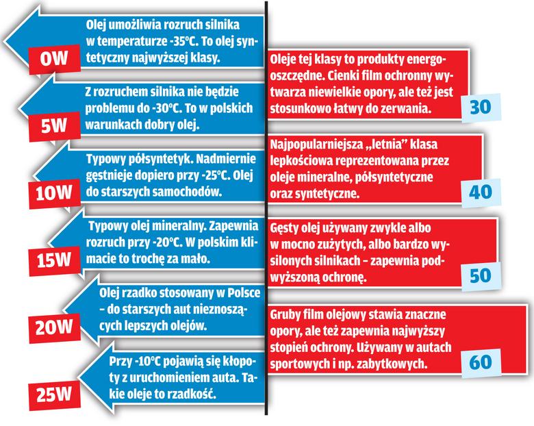

Jeszcze kwestia odpowiedniego oleju i jego klas lepkości. Jeżeli ktoś lubi poszaleć na wysokich obrotach to powinien brać pod wagę parametry oleju GM Dexos2 0W30. Poniżej tabelka trochę rozjaśni przeciętnemu kierowcy informacje o klasach lepkości:
Grafika pochodzi ze strony http://www.auto-swiat.pl/eksploatacja/c ... olej/8gqk6
Przypominam ze zgodnie z instrukcją obsługi:
Klasy lepkości oleju silnikowego
Dopuszczalne są oleje tylko o następujących klasach lepkości:
SAE 5W-30, 5W-40, 0W-30 lub 0W-40.
Oraz w przypadku:
Olej silnikowy w przypadku silnika A20DTR
Stosować wyłącznie olej silnikowy o jakości Dexos 2
lub
GM-LL-B-025 i lepkości 0W-40.
Stosowanie oleju silnikowego innej jakości i lepkości jest absolutnie zabronione.
W związku z powyższym, w mojej opini, najrozsądniejszym wyborem będzie zalanie oleju 0W40 lub 5W40 z aprobatą Dexos2
BTW, Informacja ta dla niektórych będzie :o o:o :x ]:-< :!: :?:
Serwis olejowy LongLife co 30.000km jest dopuszczalny tylko w Europie. Pozostałe kraje mają interwał co 15.000km, przy zachowaniu tej samej klasy oleju. (chyba że wyświetlacz serwisowy wskaże inaczej)
