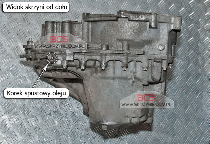

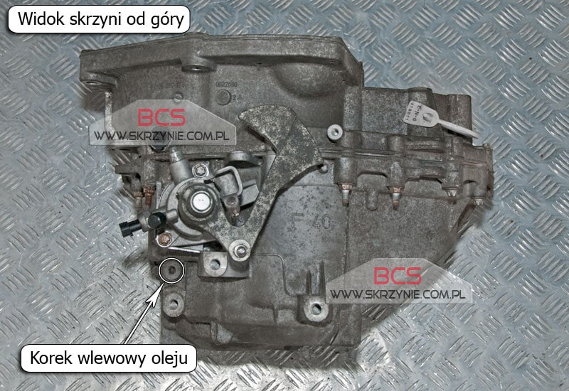

Zakładam że wiesz gdzie jest korek spustowy, ale tak dla formalności zdjęcie.
Przy wymianie trzymaj się tych zasad.
1. Przed wymianą zrób 8-10 km żeby rozgrzać skrzynię
2. Przed spuszczaniem możesz popuścić lub odkręcić korek wlewowy.
3. Jeśli masz możliwość to na końcu spustu przechyl auto podnosząc delikatnie od strony kierowcy. Idealnie byłoby gdyby przód auta był wyżej. W sumie załatwia sprawę wjechanie lewym przednim kołem na coś wysokości 1-2 cegłówek. Wiem, brzmi to niefachowo, ale praktycznie.
4. Możesz też na luzie pokręcić rozrusznikiem 2-3 sekundy
5. Nie pamiętam czy na korku spustowym w F40 jest magnes, ale jak jest to koniecznie go oczyść z drobinek metalu.
6. Nie zapomnij o wkręceniu korka spustowego
7. Wlej olej i zakręć korek wlewowy.
