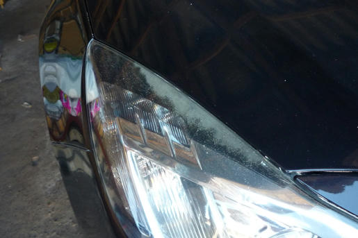

Witam.
U mnie zmatowieniu uległa górna część reflektora w okolicy maski.
To wygląda jakby ktoś polerując maskę np pasta tempo zjechał także na górna część reflektora. I zdarł tą powłokę czy lakier. . Wygląda to teraz nieciekawie.
Da to się jakoś poprawić?
Re: Regeneracja lamp reflektorów
Post autor: Alex » 13 paź 2018, o 07:49
Wrzuć zdjęcie, będzie łatwiej ocenić. Ale jeżeli jest faktycznie jest ubytek tej powłoki, to niestety nic już się z tym nie da zrobić sensownego.

gingop
Posty: 334
Rejestracja: 7 lip 2017, o 07:52
Auto: Insignia A20DTH
Post autor: gingop » 15 paź 2018, o 15:20
Panowie, zrobiłem zdjęcie i wygląda to tak, jak na zdjęciu poniżej.
Widać wyraźnie na zdjęciu zmatowiona górna część reflektora zaraz przy masce auta.
Jest jakaś sensowny ratunek dla tego typu przetarcia?
rataj73
Posty: 1671
Rejestracja: 22 lip 2014, o 15:54
Auto: Opel Insignia CDTI
Miasto: Stolica Mazur
Otrzymał  piwo: 18 razy
Post autor: rataj73 » 15 paź 2018, o 17:51
Jeżeli ten mat jest na wierzchu a nie od środka to pryśniesz bezbarwnym lakierem i będzie jak nowa.
Post autor: Alex » 15 paź 2018, o 18:31
Jeżeli pryśniesz bezbarwnym to... dalej to będzie matowe i nic się nie zmieni. Gdybym miał się do tego zabierać, to zdarłbym całą warstwę, o ile to bezkolizyjnie możliwe, i dopiero wtedy pryskałbym bezbarwnym.
Post autor: dokia » 15 paź 2018, o 18:37
a tlenek ceru? wiem, że on super sprawdza się na szybach, ale ten plastik jest też mocno twardy, nie można tlenkiem ceru spolerować? on jest tani w zakupie
