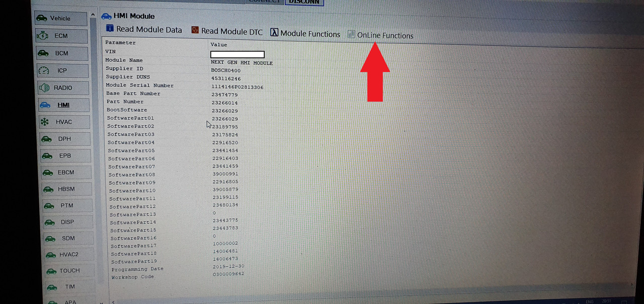

Re: Dodatkowe funkcje ekranu między zegarami polift
Post autor: szymek1976 » 28 kwie 2020, o 08:25
@pablo990 a w którą opcję wchodzisz że pyta o kod bo coś mi nie pasuje :D
Ciebie interesuje zakładka onLine funcjions

Post autor: pablo990 » 28 kwie 2020, o 14:43
@szymek1976 próbowałem w Astrze J z 2011r.
Podłączam się do samochodu, wybieram zakładkę IPC z lewej strony i później na górnym pasku 2 opcję od lewej jeśli dobrze pamiętam. Wówczas wyskakuje okno w którym trzeba podać kod. Nie chodzi tutaj o kod bezpieczeństwa pojazdu.
Wybieram złą zakładkę ? funkcję online również nie działają.

Post autor: szymek1976 » 28 kwie 2020, o 14:51
coś takiego. Oczywiście musisz się zalogować. Co do Astry to się nie wypowiem co tam można zrobić :roll:

Post autor: pablo990 » 28 kwie 2020, o 14:57
Ok wydaje mi się że aby wejść w tą opcję program upominał się o kod ale muszę to jeszcze potwierdzić. Dziękuje za info !
Znalazłem błąd, który popełniałem, przez co opcja funkcji online była podświetlona ale kliknięcie nie wywoływało żadnej reakcji. Najpierw łączyłem się z pojazdem, następnie logowałem się na swoje konto w OplTool. Odwrócenie kolejności u mnie wyeliminowało problem.
Wielkie podziękowania dla PING za program!

Post autor: Ping » 12 maja 2020, o 21:50
Wystarczylo by kliknąć w read module data
