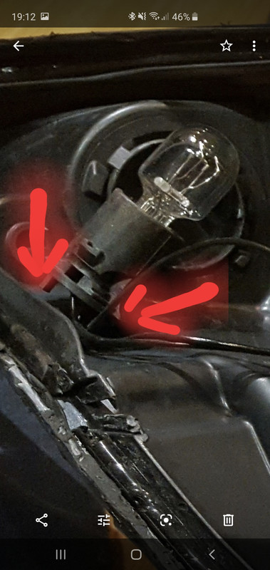

One często się przegrzewają i plastik jest bardzo kruchy. Znalazłem zdjęcie kidyś rozklejałem lampę..

Dzięki kolego czyli te dwa bolce mam nacisnąć I powinno wyjść
Posty: 837
Otrzymał  piwo: 14 razy
Re: Jak wyciągnąć żarówkę pozycyjną?
Post autor: szymek1976 » 1 sty 2020, o 20:57
Tak jak mówisz
Dokładnie te to są takie klipsy

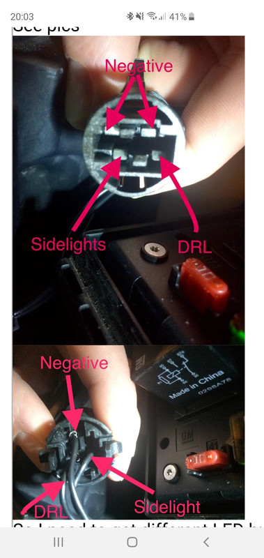

KojarZy ktoś który to plus kabel bo muszę led włożyć
Posty: 837
Post autor: szymek1976 » 13 sty 2020, o 18:40
Jak żle włożysz to nie zaświeci to włóż odwrotnie i zrobione...

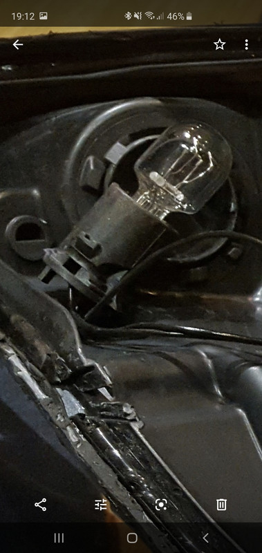

1. Żeby wyjąć oprawkę z żarówką trzeba podważyć zaczepy małym śrubokrętem tak żeby odsunąć je od oprawki (nie ścisnąć tylko w drugą stronę), wtedy się odepną i da się wyjąć
jeśli ktoś już połamał i chciałby zmienić to
2. nazywa się to Gniazdo W3x16q oprawka żarówki W21/5W W21W 7443 w różnych cenach w zależności od miejsca od 6.90 zł na interlook.pl, przez allegro 18zł - nie mam pewności, że będzie pasowało na 100% bo na razie jeszcze nie kupiłem, na pierwszy rzut oka może być potrzeba delikatnej przeróbki.
[Update] Kupiłem nawet w cenie 5.90 zł za sztukę ale nie pasuje, da się użyć ale trzeba zeszlifować zaczepy/zatrzaski, które blokują oprawkę w gnieździe więc po zeszlifowaniu nie da się jej na sztywno zablokować czyli efekt końcowy taki sam jak po wyłamaniu zaczepów w oryginale więc szkoda zachodu ;)
