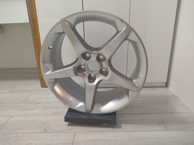

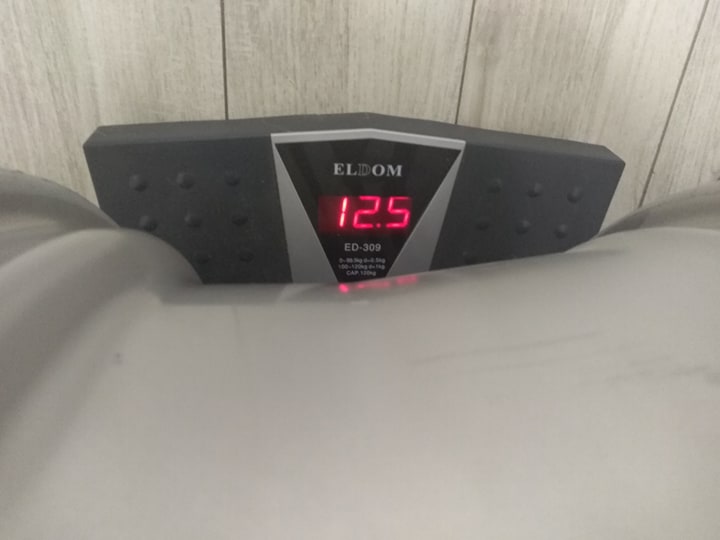

Super - jeden model mamy 12,5 plus opona..
Pytanie ile ma opona.
W Astrze po zmianie na leżejsze koła była duża różnica na plus w prowadzeniu.
O wiele zwinniejsze auto.
Myślę że dla Isi taki zabieg byłby wręcz wskazany.

Opona 245/40/19 waży w przedziale 10-12 kg.

Czyli mamy w stosunku do 18nastki delikatnie na plus.
Zastanawiam się gdzie nabyć lekkie koła.
-2kg na kole masy nieresorowanej... Była by Bajka.
