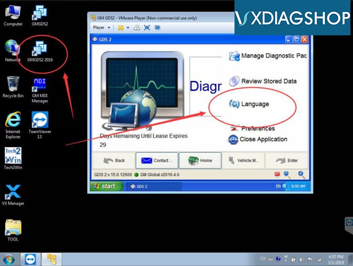

Panowie zakupiłem interfejs vxdiag, lecz brak polskiej wersji gds2. Można jakoś ściągnąć pl wersję ?

A ja dalej walczę z pl językiem. Ściągnąłem juz chyba ze trzy programy i dalej brak polskiegi. Co lepsze jest w opisie że jest pl język a przy instalacji brak. Prośba, czy ktoś może podlinkować działający gds2 w pl wersji na priv. Będę bardzo wdzięczny.
Posty: 837
Otrzymał  piwo: 14 razy
Re: Interfejs VXDIAG
Post autor: szymek1976 » 17 wrz 2019, o 11:13
W GDS2 sam zmieniasz język. Co pokazuje jak wejdziesz w tą opcję

Post autor: Grabekxxx » 17 wrz 2019, o 11:38
W language nie mam polskiego.

Post autor: Grabekxxx » 17 wrz 2019, o 19:27
Posty: 837
Post autor: szymek1976 » 17 wrz 2019, o 19:34
U mnieObrazek
Dla wiadomości Twojej i kolegów jak komuś zależy na języku polskim...
Sent from my SM-G975F using Tapatalk
