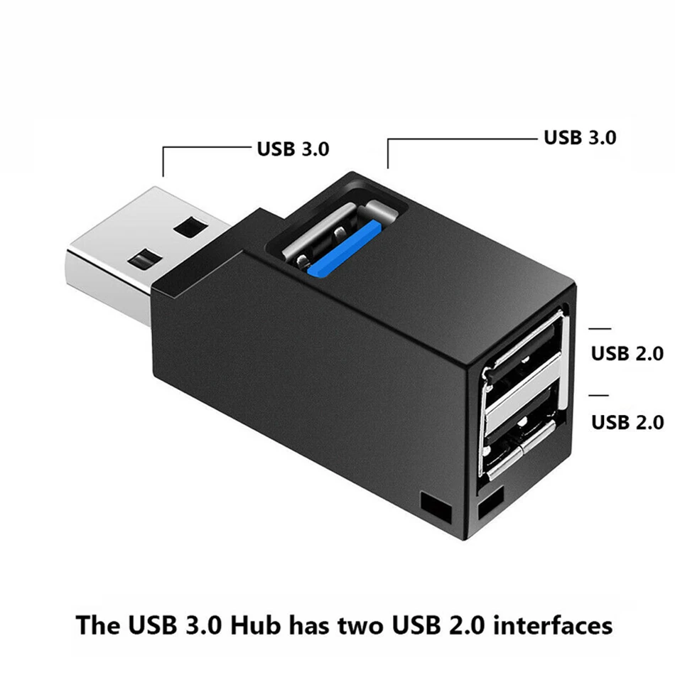

Ja mam od początku 4 wyjścia usb :) - jedna z pierwszych "inwestycji" to zakup hub'a. Przyklejony taśmą dwustronną do ścianki schowka, w jednym gnieździe pendrive z ulubioną muzą, do dwóch następnych kable. Jak mam podłączony tel i używam AA (navi / yanosik), to i tak równocześnie leci muza - jedno drugiego nie zakłóca.

Te oryginalne gniazdo jest trochę przydrogie. 120-150zł na allegro Ja mam takiego huba za 10 zł od myfriendów i działa :P

@zubek czy ten hub ładuje ci też telefon? Mam innego huba i jak podłącze tel z AA i drugi do ładowania to mi praktycznie nie ładuje mam 80%baterii i pokazuje że do full to ponad 2h ładowania :(
