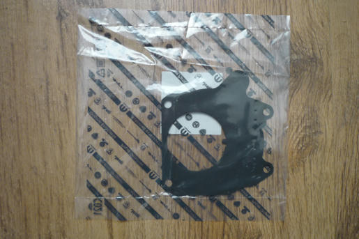

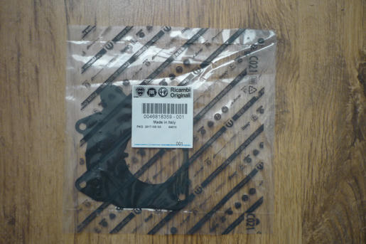

Czy uszczelka pompy vacum do silnika A20DTH, będzie pasować ta od fiata o numerze Fiat 46818359?
Słowem czy uszczelka GM 93179222 to jest to samo co Fiat 46818359?
Edit 14.01.2018
No to sam odpowiem.
Tak, to jest ta sama uszczelka. Zakupiłem fiatowską jak na zdjęciach niżej. Uszczelka wymieniona i pasuje.
Koszt 32 zł z przesyłką.
