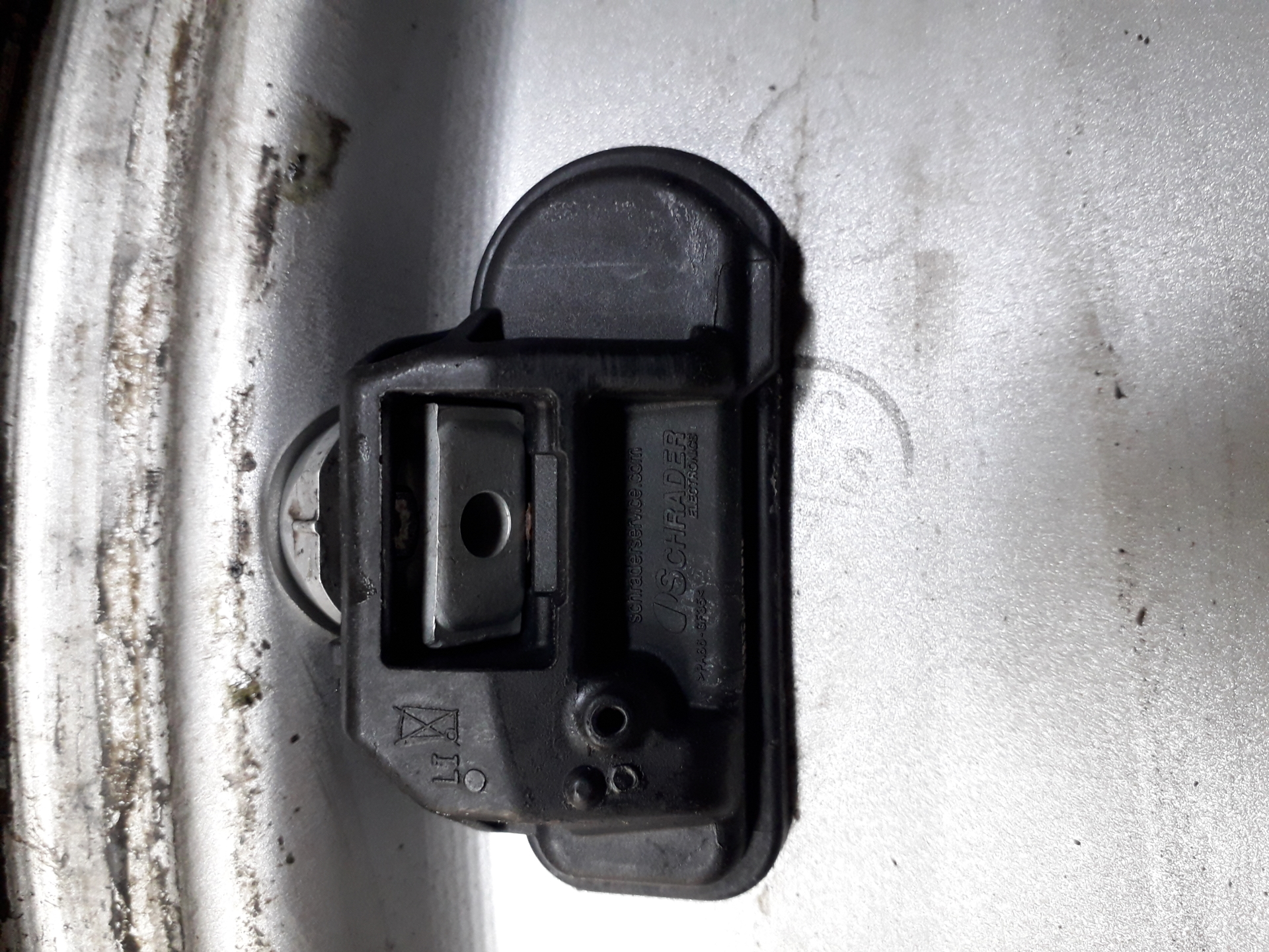

Witam,podepnę się pod temat
dzisiaj, podczas zmiany opon spotkała mnie przykra niespodzianka z tą różnicą że ja mam wentylnicę całą
a uszkodzony mam zaworek, ponieważ pourywane są te płetwy na które zakładamy kluczyk.(taka pozostałość po zakładzie wulkanizacyjnym poprzedniego właściciela) :(
ktoś się może orientuje czy można dostać samą wentylnicę do oryginalnego czujnika ciśnienia czy też czeka mnie zakup całego czujnika w przyszłości jak zaworek zacznie przepuszczać

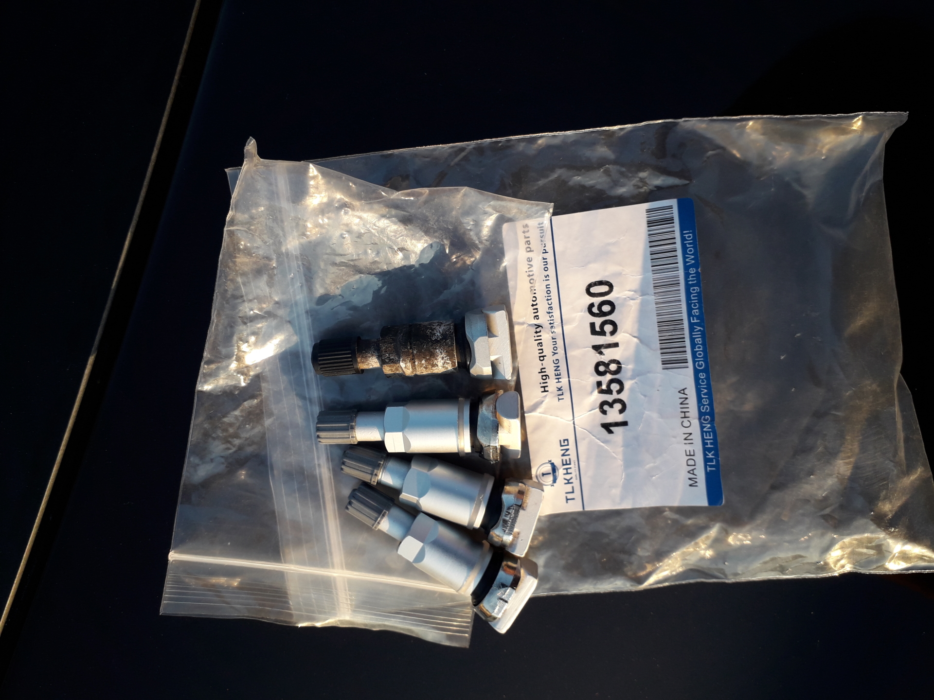

Trochę zwlekałem z wymianą wentylnicy, i w końcu zakupiłem na aliexpress
Pasują idealnie do czujnika jak a foto
