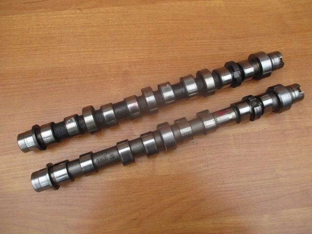

zasadniczo najważniejsze jest ustawienie wałka rozrządu wydechowego względem wału korbowego.
jeśli wałek 'wydechowy' rozrządu jest unieruchomiony blokadą, ma stałą pozycję względem wału korbowego.
... to może ktoś mi wytłumaczy skąd się bierze przestawienie o 1 ząbek - z fabryki tak nie wychodzi przecież - bo ja dalej nie kumam tego ...
p.s. druga blokada rozrządu - wychodzi, że blokada wałka 'ssącego' służy do jego blokowania przy montażu/złożeniu
celem spozycjonowania go przed skręceniem kół zębatych przenoszących napęd między wałkami rozrządu ...?
.. ponieważ te koła zębate nie mają pozycjonowania > klin/wpust. są jedynie skręcane śrubą centralną i przed jej skręceniem obracają się swobodnie na wałkach rozrządu ...
czerwone - punkty blokad wałków rozrządu
pomarańcz - napęd między wałkami rozrządu w pokrywie

Kotin44 pisze:
8 lip 2023, o 13:35
Zauważ że nasz kolega próbował blokować wałek ssacy,a producent zadbał o to by to nie zadziałało ,by czsam nie uszkodził koła impulsowego dla czujnika wałka rozrządu,
bo taką rolę to wycięcie pełni w wałku
być może taką rolę pełni w jakiejś innej konstrukcji natomiast w wypadku serducha a20dtx to nie jest prawda.
kołem impulsowym w a20dtx jest koło zębate rozrządu współpracujące z wałem korbowym via pasek zębaty.
te otworki na 'płaszczu/tarczy' koła zębatego kabluja do ECU via czujnik położenia wałka rozrządu, który za tym kołem rezyduje.
jeśli chodzi o nie zadziałanie blokady na wałku ssącym u naszego kolegi, to grawitacja logiczna skłania mnie ku opini j/n:
Radek14 pisze:
7 lip 2023, o 12:56
Jeśli u Ciebie to nie zablokowało to albo masz kiepską blokadę albo brakuje kawałek wałka.
Kotin44 pisze:
8 lip 2023, o 13:35
Przypuszczam że kolega ma żle naniesione punkty na pasku rozrządu-ja się często z tym spotkałem,[...]
synchronizuję z Twoją opinią o powyższej sytuacji choć pewności brak.
kolega zaznacza, że błędy nie występują z czego wynika poprawność odczytu położenia wałka rorządu, czyli jest git.
wał korbowy też nie kabluje do ECU o dysfunkcji położenia kątowego w relacji do wałka rozrządu, więc ...
więc pewnie może być tak jak napisałeś ...
